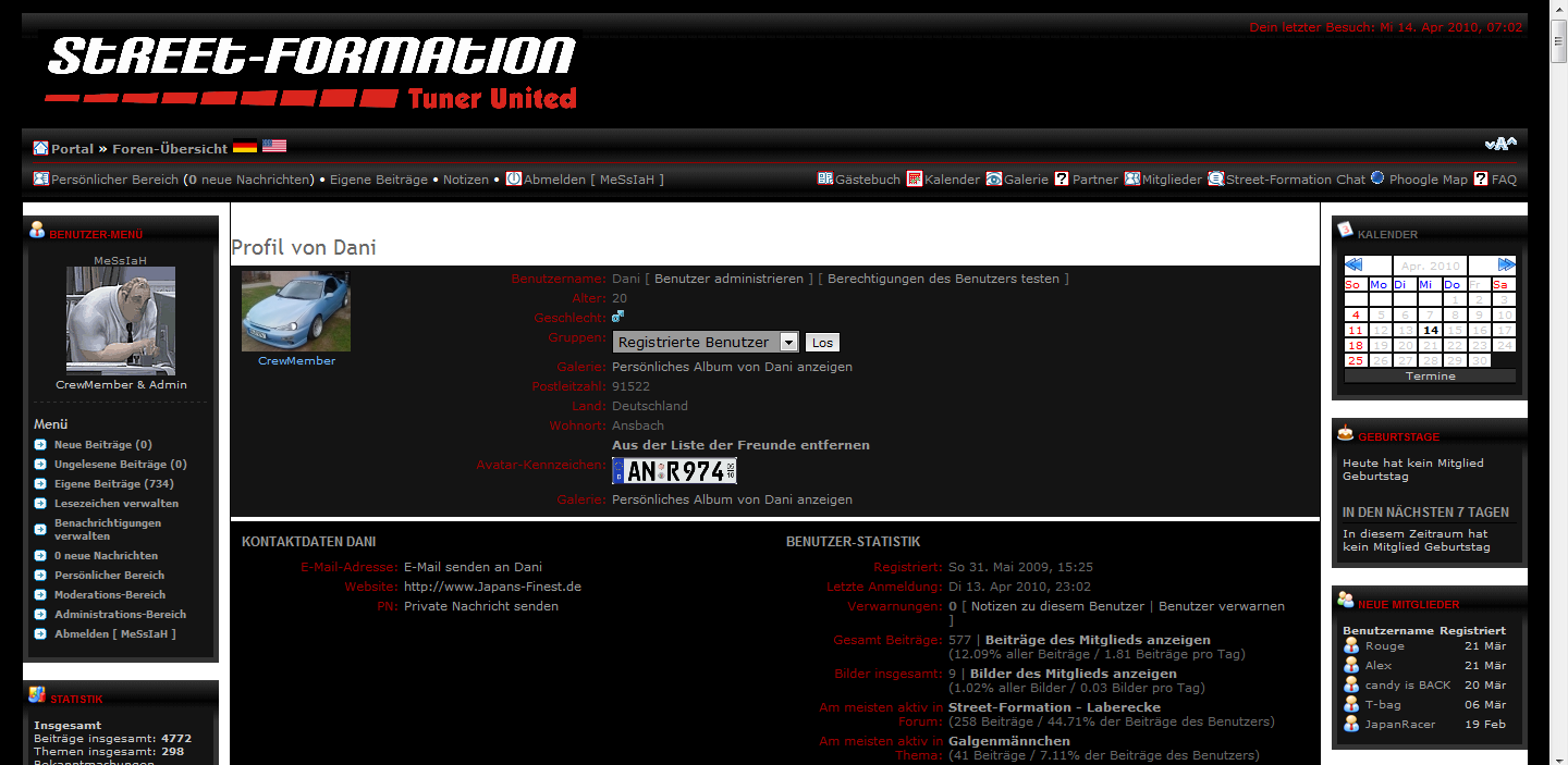

Re: Board III Portal und User Log Mod
Nö, liegt definitiv daran, dass der User Log MOD einfach die Tabellen Klasse verändert, statt nur für die Tabelle vom User Log Mod eine CSS Eigenschaft zu verändern.
Den Fehler siehst du nur wenn du diese eine Seite ansiehst, weil nur auf dieser einen Seite auch die CSS Datei vom User Log Mod aufgerufen wird. Wenn die CSS Datei einfach in die stylesheet.css eingebunden wäre, würde auch das ganze Portal zerschossen werden.
Übrigens habe ich mir die Seite mit Firebug anzeigen lassen. Dabei habe ich dann die CSS Eigenschaften der log.css ausblendet, und schon sah das Ganze ganz normal aus.
Hier habe ich schon mal die ganzen Eigenschaften, die die Tabelle verändern abgeschaltet:

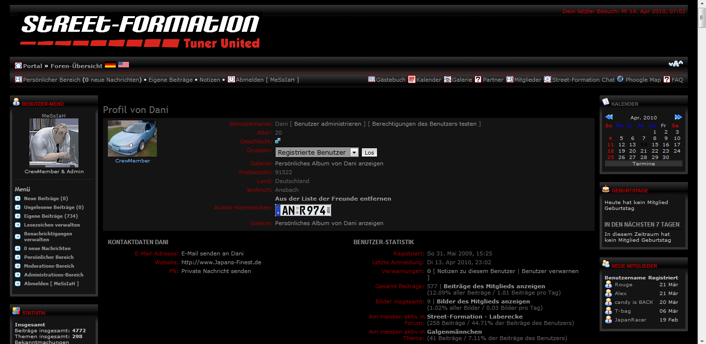

Und so sieht es aus, wenn ich alle CSS Eigenschaften, die durch die log.css hinzugefügt werden, ausblende:
Immer noch davon überzeugt, dass es am Portalview liegt?
