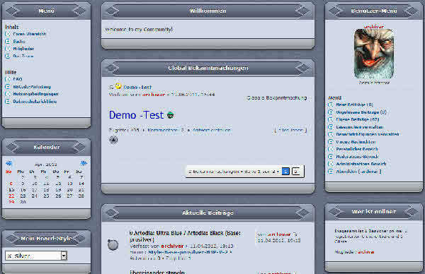

Moin,
ich kriege es nicht hin das Board3 Portal 2.0.1 mit dem Style X-Silver zu verbinden.
Die Anleitung
viewtopic.php?f=45&t=5427 habe ich auf eurer Seite gefunden, scheint aber nicht mehr mit der akuellen Portal version zu funktionieren. Bei mir entstehen leider Darstellungsproblem, wenn ich den unten aufgeführten Code benutzte, zudem ist die Überschrift der Portal-Boxen nicht an der richtigen Stelle. Wenn jemand Ahnung hat und mir helfen kann, wäre ich sehr dankbar. Von alleine weiß ich leider nicht mehr weiter.

by archivar » 5. April 2013 11:47
Ich denke nicht das es sinnvoll ist Anleitungen für alte Style-Versionen zu schreiben.
Wir schreiben nur Anleitungen für Style auf Basis der aktuellsten phpBB-Version mit einem Downlodlink der für alle zu jeder zeit zugänglich ist.
Da ich aber schon 2011 eine Anleitung dafür schrieb stelle ich diese mal hier rein.
Bei dem Style reicht es nicht aus nur die _block_config.html zu ändern.
Daher verschiebe ich das Thema in den Styles-Support.
Geschrieben hatte ich diese Anleitung damals für B3P v. 2.0.0 b und habe diese aber noch nicht mit der neuesten Portal-Version getestet.
Style: X_Silver
!!!!Style Version: 3.0.8.1 !!!!
!!!!phpBB Version: 3.0.8!!!!
Board3Portal Version: 2.0.x
Style Download:
http://demo.phpbb3styles.net/X_Silver?phpbb=3.0.8
[+] English First you need to download and install this Style. If it works, you can install the Portal for this Style as per description:
