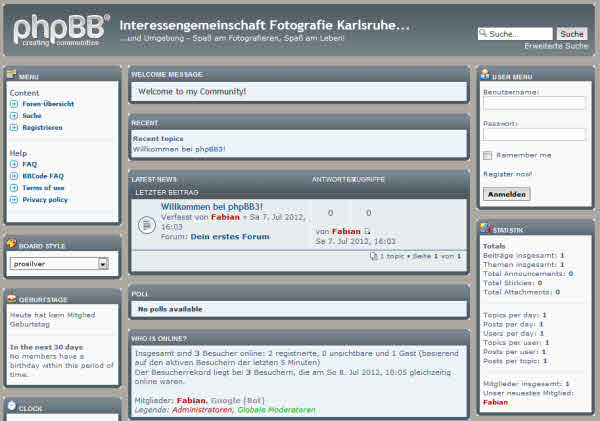

phpBB3 Webserver installiert, Style Prosilver_SE installiert, Portal 2.0.0 installiert. Es scheint alles soweit zu funktionieren, nur die Darstellung stimmt nicht ganz. Es fehlen die Border um die einzelnen Boxen: http://root.fabianschuett.de/phpBB3/portal.php
Alle Schritte mehrmals wiederholt, Problem besteht leider nach wie vor.
Hallo Community,
Kennt jemand das Problem oder kann es lokaliseren? Habe schon viel in Foren gesucht und probiert, leider ohne Erfolg.
Danke euch im Voraus!
Fabian

Die sind doch da:Fabian_81 wrote:nur die Darstellung stimmt nicht ganz. Es fehlen die Border um die einzelnen Boxen: http://root.fabianschuett.de/phpBB3/portal.php
Du meinst den Hintergrund?!
Das ist was anderes als das was Du geschrieben hattest.
Überprüfe mal die overall_header.html da hast Du das hier gelöscht:
<div class="border-left">
<div class="border-right">
<div class="border-top">
<div class="border-top-left">
<div class="border-top-right">
<div class="inside" style="direction: {S_CONTENT_DIRECTION};">Code: Select all
<div class="border-bottom"><span><span></span></span></div>
</div></div></div></div></div>
</div>Code: Select all
</div>V.G. archivar
Re: Darstellungsproblem: phpBB3 Portal 2.0.0 mit Prosilver_S
Ok, meinst du die overall_*-Dateien im Styles-Verzeichnis? Diese habe ich mal mit der Ursprungsdatei-Datei aus dem phpBB3-Zip-File verglichen. Diese sind bis auf die Änderungen nach der Portal-Anleitung identisch. Oder habe ich dabei nen Fehler gemacht?
Es hat geklappt. Mein Fehler! Ich habe irgendwann die Overall_* dateien überschrieben. Danke euch!
