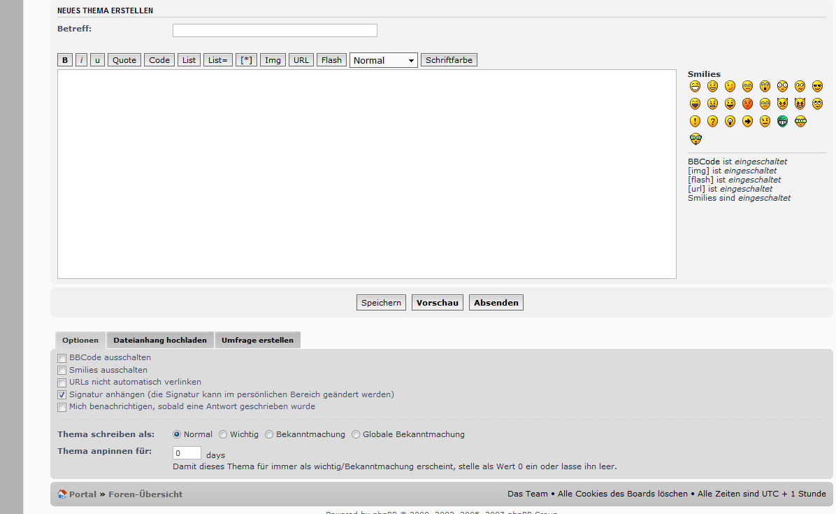

Vielleicht solltest du dir den Editor beim Erstellen eines Betrages mal genau anschauen (z.B. unten bei Optionen).

Re: Bekanntmachung - aber wie?
So sieht das ganze aus. Vielleicht solltest du auch mal deine Berechtigungen für das Forum überprüfen (siehe Admin-Bereich).
Nichts da, hier wird nicht aufgegeben ...Boarder wrote:... Ich geb's auf. Es muss dann eben ohne Bekanntmachung gehen. Danke für Deine Hilfe.
Gehe im ACP auf "Berechtigungen"
Dort unter "Berechtigungsrollen" auf "Forums-Rollen"
Dort siehst du mehrere Rollen, u.a. "Voller Zugang"
Da klick mal auf die Eigenschaften (das grüne Zahnrad)
Auf dieser Seite ganz unten findest du "Forums-Berechtigungen"
Da klickst du auf "Beiträge"
Da es sich um die Rolle "Voller Zugang" handelt, sollte "Kann wichtige Themen erstellen" auf "Ja" stehen. Wenn nicht, ändere das jetzt.
Als Admin hast du ja standardmäßig "vollen Zugang", dann solltest du jetzt Beiträge auch als "Wichtig" oder "Bekanntmachung" kennzeichnen können.
